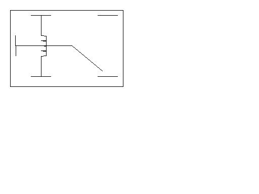

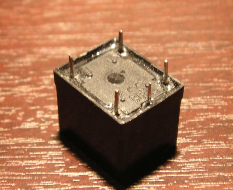

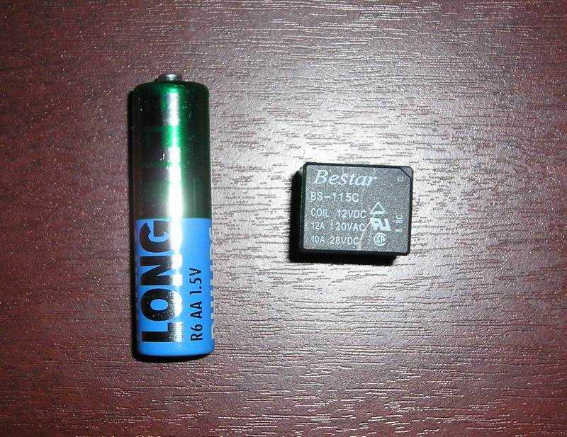

В ФАКе писалось что неистправна реле, которая находится в черной коробочке в подрулевых переключателях.
Это реле было извлечено на свет Божий и заменено на аналогичное. Так вот представляю вашему вниманию само реле (новое), купленное в магазине радиодеталей за 30 рябчиков и его распиновка.
А название релюхи,которую купил за 30 рябчиков ,не помнишь?А то на екзисте цену оригинала глянул и окуел - 77убиенных енотов,жаба душит ну очень сильна :lol:
20 июл 2005 08:19
Это стандартное 15 а реле.Используется в автосигнализациях.Так что если кому надо,то у сигнализаторщиков оно 100% есть. Мы сами их закупаем упаковками.Цена-около 1 бакса.
20 июл 2005 12:53
спасибо за совет! Только что сходил к сигализаторщикам он мне эту релюху дал моментально не вставая с места(отдал 50р), поменял за 30 мин. Теперь охлаждаюсь под сплитом...

А я купил релюху, тоже сказал что мне надо как в сигналке 5 контактную, но щас судя по фото не ту купил - контакты не так расположены. Хотя продавальщица сказала, что они тольки такие идут в сигналку, и вообще они много куда подходят.
22 июл 2005 10:31
А какая разница как контакты расположены?
Паяльник еще никто не отменял :D
22 июл 2005 10:40
FOXtrot, придется. Жалко же 25 рублей. :smile:
