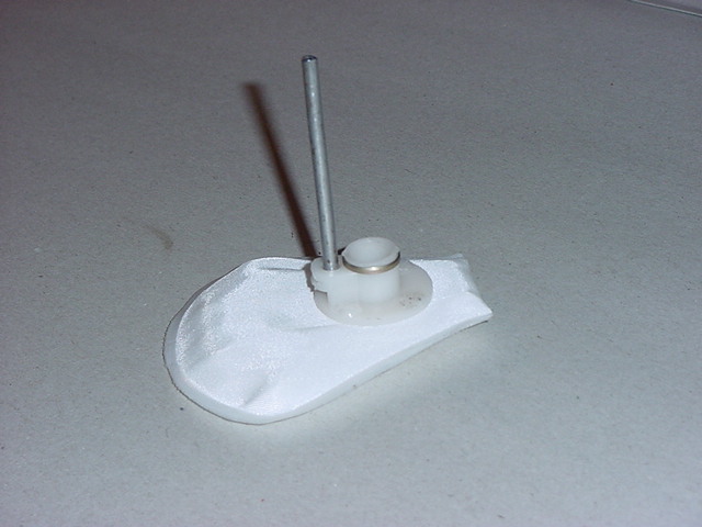

Снял я сеточку бензонасоса почистить и увидел в ней дырку - перетёрлась от соприкосновения с датчиком контрольной лампы уровня топлива (там был острый край от пайки :evil: ). Острое место спилил надфилем (как его раньше никто не видел???).
Стал искать сеточку для моей машины - и не нашел, было похожее, но не совсем.
Кто разбирал - знает, что сеточка одевается на штуцер, который торчит из бензонасоса и дополнительно фиксируется ушком, в которое входит штырь, выступающий на корпусе бензонасоса. Так вот у этой "похожей" пришлось бы срезать ушко, т.к. оно в другом месте. Стоила "похожая" 65 грн (13$). ИМХО это с Мазды, но с другой. Мне не понравилось то, что она бы у меня держалась только за счёт надевания на штуцер.
В маздовских магазинах мне показывали "универсальную" сеточку с таким же диаметром под штуцер стоимостью от 20 до 60 грн (цена зависела только от жадности продавцов). Оказалось, что это деталь от 2110 и была куплена в первом попавшемся жигулёвском магазине за 13 грн (2,5$).

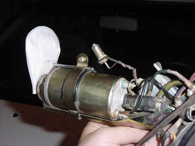

Итак, сеточка 2110: Форма совсем другая. Есть ушко с вплавленной шайбой, у неё (у шайбы) внутрь торчат лепестки для лучшей фиксации. Расположение ушка позволяет вставить в него штырь, который зафиксируется лепестками шайбы. При этом штырь в месте вхождения в шайбу лучше чуть-чуть изогнуть для уверенности, что он никуда не денется. У сеточки, а точнее у её пластмассового корпуса паяльником были убраны два наплыва, мешающие сеточке хорошо одеться на штуцер (если кто будет повторять, разберётся - там легко). Потом вся конструкция собрана, при этом штырь я закрепил хомутом, держащим бензонасос. На фото всё видно.
В качестве штыря использован гвоздь 80-ка со срезанным остриём и шляпкой. В районе шляпки гвоздь имеет зазубрины, этим концом он вставлен в фиксирующую шайбу ушка сеточки.

З.Ы. Если эксплуатация покажет верность моей мысли, то при отсутствии оригинальной сеточки вполне можно использовать 2110, а учитывая её цену, то её проще менять, чем мыть.
Комментарий к файлу: Сеточка 2110 со штырём дополнительной фиксации
DSC00018.JPG [ 61.24 | Просмотров: 4597 ]
Комментарий к файлу: Узел в сборе
DSC00021.JPG [ 59.64 | Просмотров: 4600 ]
