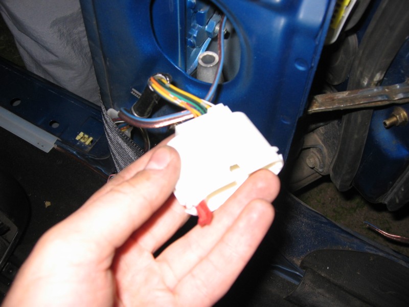

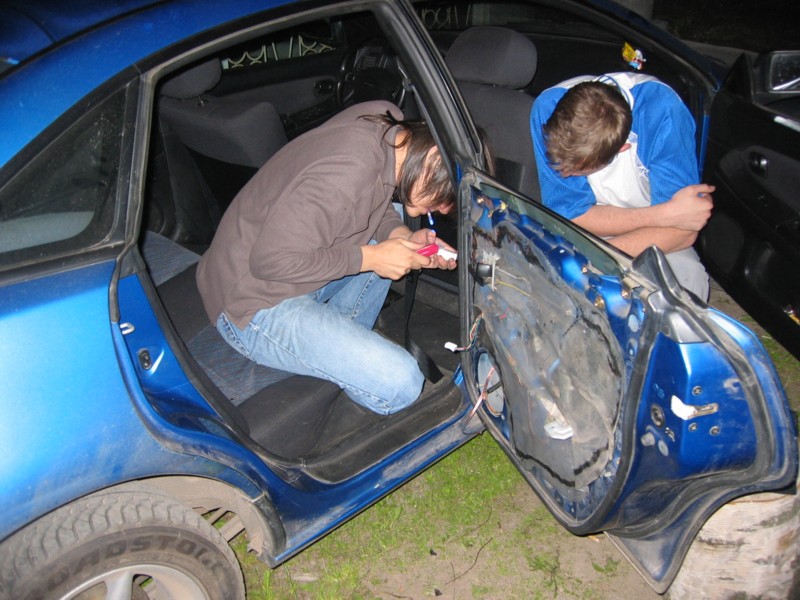

Короче решили поставить колонки в задние двери, думали ничего сложно, пара пустяков… не тут то было, наткнулись на непонимание. Ну, как водится, разобрали дверь, пороги, консоль, а дальше тупняк, оказывается в дверях все провода идут вкупе и заизолированы трубкой. Эти провода кончаются тем, что заделаны они в пластмассовую хрень(на фотках) которая втыкается в стойку кузова, которая отделяет переднюю и заднюю двери, со стороны салона. Такая же хрень с проводами со стороны двери, замыкаются они в этой стойке(типа мама и папа – в одной пины в другой пазы, в которые эти пины входят). Дело все в том, что, если основательно подходить к вопросу, надо впаивать провода в эти хрени и прврдить их по трубкам, потому что по нормальному провода больше никак не пропустить, т.к. там места нигде нет вообще (тут японцам нужно отдать должное в плане изоляции, водичке туда не просочится никак) а это такой гемор, каких не знал я до этого времени. Японцы намудрили айайай, не, в плане замены двери целиком это конечно все просто, вынул хрень, вставил хрень, но они конечно не подумали, что может кто-то захочет туда еще чего провести, ладно колонки, а мало ли чего еще захочешь потом, так что лучше там сразу все пины делать, чтоб запас был. Мы решили сделать по русски, раз уж разобрали и чтоб не просто так, я начал вырезать в этой пластмассовой хрене пазик для провода колонок и делать его надо чтоб провод туда проваливался иначе при открывании/закрывании двери он будет тереться(пилить не бойтесь там все прикрывается резиночкой очень плотно изоляция не пострадает(кстати о резиночке – снимать и одевать её запарился, отняла больше всего времени)), короче одну сторону сделали с горем пополам, за вторую пока не брался, но там все естественно аналогично. Вот и все, так что смотрите, а я уж и не знаю доделывать самому или подкопить деньжат и отогнать к спецам, конечно если ставить качественную и хорошую акустику, то лучше не экономить.
Фотки прилагаются..
Комментарий к файлу: пластмассовая фигня
.JPG
.JPG [ 83.99 | Просмотров: 4267 ]
Комментарий к файлу: разобрали дверь
.JPG
.JPG [ 129.02 | Просмотров: 3786 ]
30 июн 2005 10:29
Привет всем.
Пропускал я пару проводов из салона в дверь.
Делал это так.
Снимал резиновую гофру со штеккера (папа) по моему. Делал в штекере небольшие отверстия под провода, пропускал провода от динамиков внутри резиновой гофры. Гофру натягивал на штекер. Потом в маме (это штекер который стоит на кузове) делал отверстия под провода и пропускал провода. С внутренней стороны салона натягивал провода недавая сделать слабину, вставил папу вместе с натянутой резинкой-гофрой на место. Вот и все. Сначала мучался вставив штекер натягивать на него резинку. А нужно сначала натянуть резинку-гофру а потом вставлять штекер.
30 июн 2005 13:28
собственно делали примерно как ты описал)
просто фоток мало, а как мелочи называются не знаем, вот Вет на слэнге и выдал тут)
