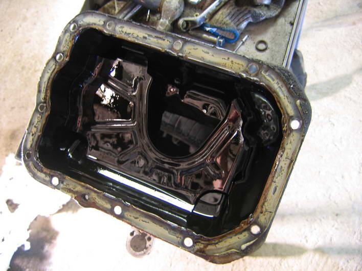

Вот, что могу сказать про всякую там промывку перед заливкой свежего масла.
Комментарий к файлу: Здесь видно, сколько масла остаётся в картере, после полного слива. А вместе с ним и всё, что намылось так называемой промывкой.
