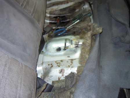

1.Поднимаем задние сиденья, типа как складываем, но только сами седушки, спинки не трогаем и откидываем подкладку. Видим примерно такую картину
nachalo_2.jpg [ 21.5 | Просмотров: 22869 ]

Соответственно отключаем провода разъмчиков и откручиваем четыре болтика крестовой отверткой
2. Далее снимаем два шланчика (подачи и обратки?) и отворачиваем собственно насос
Nachalo snyatiya_2.jpg [ 19.36 | Просмотров: 22869 ]

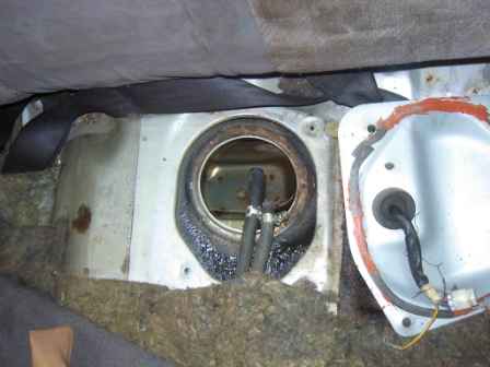

3.Далее достаем насос будьте аккуратны придется его немного покрутить чтобы достать, особенную осторожность следует соблюдать с лампочкой аварийного количества бенза (типа резерв) и сеточкой :D она у вас мб ну очень некрасивой я первый раз снимал вообще не мог понять как у меня бензин поступал. Вот и нет насоса видим чистое или не очень :smile: дно бака
bak sverhu bez nasosa_2.jpg [ 17.47 | Просмотров: 22869 ]

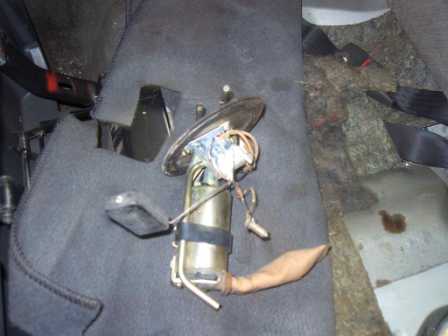

4. Вот насос у нас чистим сеточку ну и типа все обратно собираем  если получится. Удачи..есть вопросы стучите в асю. Почти всегда онлайн не обращайте внимания на значок офф на сайте, на мой номер так всегда почему то :( или в личку или мылом.

а подскажи шо это за желтый проводок на картинке № 2, за что он отвечает??
27 сен 2005 08:09
Сообщений: 619
Откуда: Cherepovets
алекс_К, точно не помню но он на массу цепляется.

Так у нас получается чо - две дырки в бак - одна под поплавок, другая под насос чтоль?
29 сен 2005 12:48
Сообщений: 619
Откуда: Cherepovets
на GD дырка одна..на фото ж видно поплавок то вон он.
