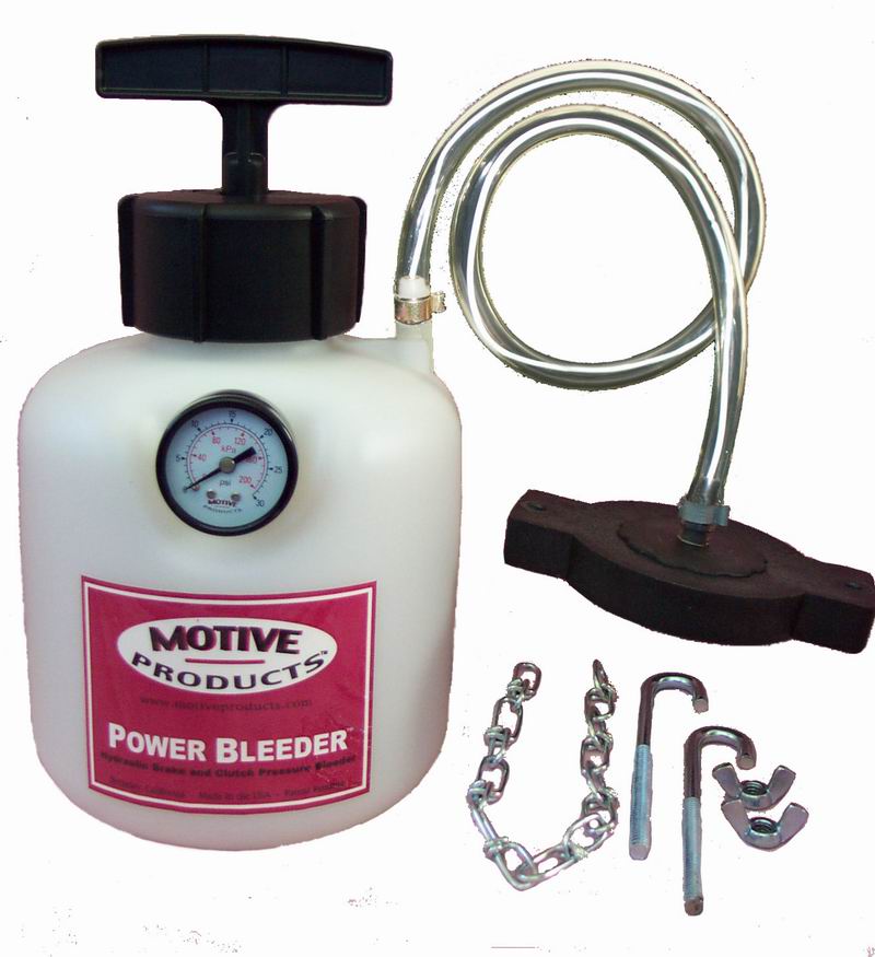

Lexx, могу недорого дать погонять мою приспособу для прокачки тормозов - она и для твоих целей подойти может :D
Я если серьезно, то в качестве емкости можно попробовать расширительный бачок для ОЖ. В таких бачках уже все есть для подключения шлангов и, может, даже манометра. Только родную крышку на давление надо будет проверить и, если что, заменить
И еще можешь обратить внимание на садовые опрыскиватели - их ИМХО тоже можно попробовать приспособить
Motive Bleeder.jpg [71.15 ]
