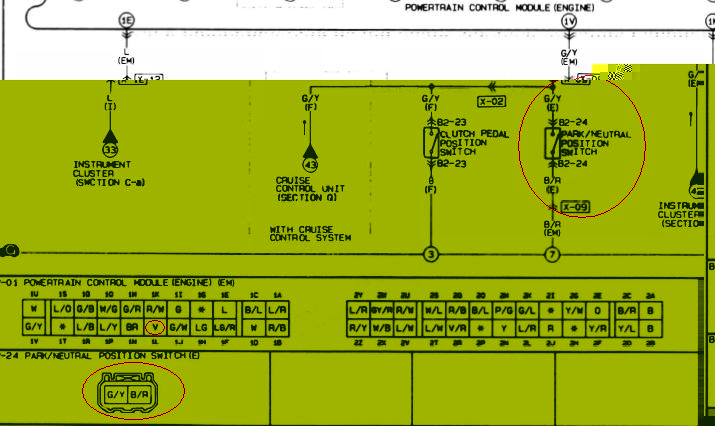

Нужна схема подключения датчика нейтрали к ЭБУ или куда он там подключается, блок поставил от механики (FS05)
Машина Mazda 626 GE, двигатель FS, ЭБУ (FS05)

Вот он вроде.

хочу добавить, что датчик нейтрали запараллелен с кнопкой на педали сцепления

У меня при отключении датчика нейтрали тоже с ХХ были траблы, если обе цепи в норме и подключены - ХХ при включении передачи поднимается на 100-150 об./мин.

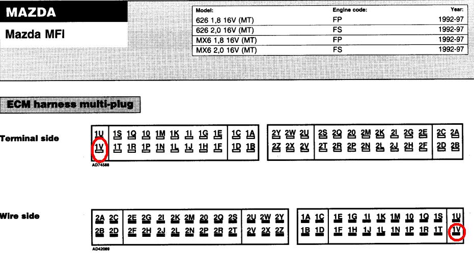

-=Сергей=-
я могу дать тебе распиновку по мозгам, пусть проверят все. А для начала проверить ошибки, выставить ХХ и УОЗ по мануалу.
MX-3,КLZE,Blaze Red
 Заголовок сообщения: Re: Датчик нейтрали | мазда (mazda) форум
05 мар 2011 17:10
Сообщений: 2257
Баллы репутации: 57
pin ecu.pdf

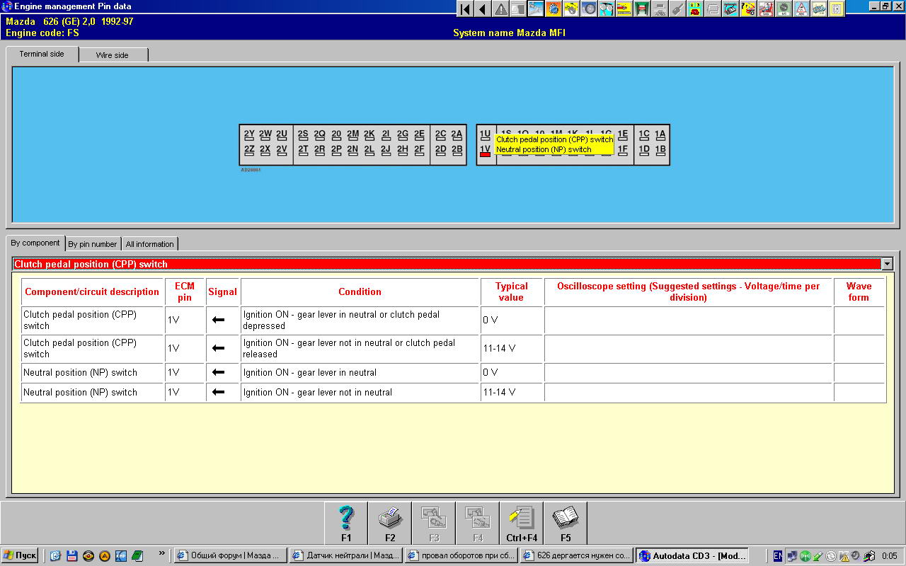

А вот данные из Автодаты
Clutch pedal.jpg [ 132.8 | Просмотров: 8638 ]
