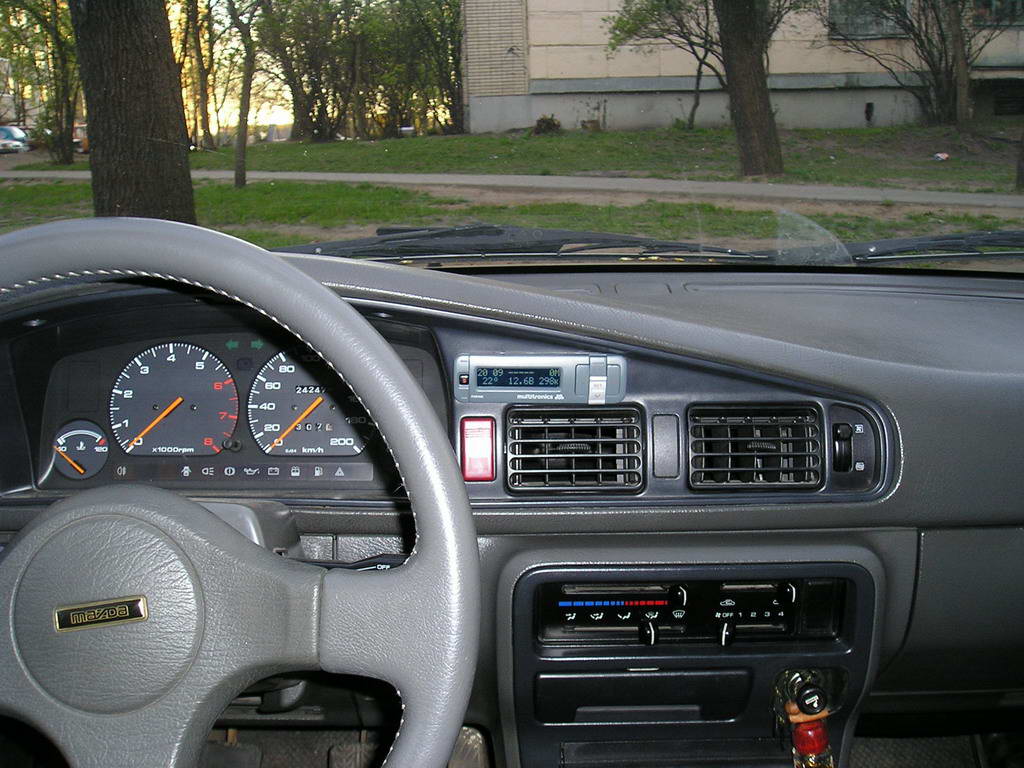

Ты прав,за те же деньги можно поставить вот такой девайс download/file.php?id=9489&mode=view ,только я бы установил его вместо пепельницы. viewtopic.php?p=267745#p267745

Ты прав,за те же деньги можно поставить вот такой девайс http://www.mazda-auto.ru/download/file. ... &mode=view ,только я бы установил его вместо пепельницы. http://www.mazda-auto.ru/viewtopic.php?p=267745#p267745
Присматривался я такому девайсу, но его цена порядка 130$ отбила желание. Хотя в планах все равно есть.

http://multitronics.prom.ua/p141114-bor ... onics.html http://gamma.prom.ua/p1274281-bortovoj- ... onics.html
По размерам прекрасно станет вместо пепельницы,можно прилепить просто на лобовое стекло. http://www.multitronics.ru/products/vg1031u/
Планирую в этом году прикупить себе такой девайс :)
Давай, потом расскажешь как успехи.
