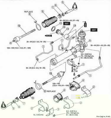

mx-6 писал(а):
seinsa - хороший и бюджетный ремкомплект. как вариант, твою рейку ремонтировали в каком-нибудь гараже и не соблюдали моменты затяжек. возьми ремкомплект, динамоключ, перебери рейку и затяни все по мануалу. после этого, думаю, все будет ок. во всяком случае, ты ничего не теряешь, ремкомплект недорогой
Что вспомнилась сцена с Ю. Никулиным, когда они с напарником бревно таскали по арене, при этом им ведущий подсказывал: "Взяли легоньки брёвнышко и понесли".
Попробуй сам разок разобрать и собрать потом снять и поставить, вот потом и советовать можно. 8)
 Заголовок сообщения: Re: mazda 626 ge где купить рулевую рейку | мазда (mazda) форум
26 сен 2012 07:41
Зарегистрирован: 23 авг 2010 21:53
Сообщений: 311
Откуда: россия, ярославль
Автомобиль: mazda 626ge, chrysler concorde
снять поставить не проблема, делали это вдвоем с отцом, ни чего сложного. а вот перебрать.... менять сальники не зачем, рейка не течет ведь, а вот проверить моменты можно... можно ссылку на мануал по рейке?
26 сен 2012 08:10
На сайте много тем про этот ремонт, вот один из них viewtopic.php?p=498446#p498446. Можешь скачать мануал целиком . Воспользуйся поиском по сайту
Моменты затяжек при сборке
Steering.jpg [ 161.42 | Просмотров: 3295 ]

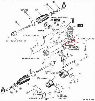

27 сен 2012 07:16
Сообщений: 311
если подтягивать рейку нельзя то что тогда нужно затягивать с нужным моментом? там больше ни чего не осталось судя по картинке. то что обведено красным это ведь просто заглушка? и еще если с лева(с водительской стороны) есть второпластовая втулка, то что тогда ужимает шток с правой стороны?
Steering.jpg [ 168.75 | Просмотров: 3335 ]
