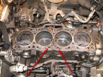

Чтобы увеличить скорость циркуляции замени прокладку ГБЦ(наверняка отверстия засраны накипью)
А доп. насос -"мёртвому припарка"(ставил, пробовал - выкинул на...й). Шум от него дикий и потёк через месяц :evil: .
