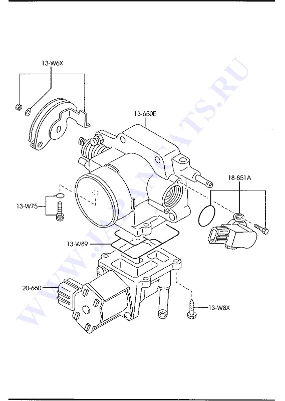

к сожалению я не могу зайти на этот сайт из-за ограничения по ip адресу.
можешь бросить картинку сюда?

Клапан ХХ 20-660
image.gif [72.43 ]

судя по твоему рисунку и этому фото
клапан ХХ находится прямо над дросселем и прикручен четырьмя винтами. все верно?
Похоже так и есть.

Гмм... Если это оно, то судя по фото его можно помыть не снимая сам узел ДЗ? Только стрёмно как-то, ведь наверняка секс с регулировкой будет как после снятия ДПДЗ... :hmm:

попытался я этот клапан ХХ почистить.
для этого снял сначала все сверху, чтобы ничего не мешало.
открутил один шланг, ведущий прямо в этот клапан, а из него полилась охлаждающая жидкость, чему я неслабо удивился.
как же мне чистить там пыль, если внутри ОЖ?
тем не менее продолжил работу, но столкнулся с проблемой:
винты сильно прикипели, а не которые расположены под углом в неудобных местах, так что открутить мне ни одного не удалось.
возможно, это можно сделать только при полностью снятом дросселе.
так что поставил все на место и прогрев мотор выкрутил винт на дросселе оборотов на 10.
при этом обороты ХХ без нагрузки не изменились, а под нагрузкой стали держаться гораздо стабильнее, чем раньше и провалы наблюдаются только при включении большого вентилятора на радиаторе. без него при включенной климе все стоит стабильно.
можно на этом и остановиться.
:ROFL: Боже, прости меня!!)))
Туда поступает ОЖ для подогрева воздуха. Не боись, они не перемешиваются)))
Я ж тебе дал ссылку почитать, там и про шланги ОЖ есть.
под нагрузкой стали держаться гораздо стабильнее...........можно на этом и остановиться
Ага. А если машину помыть, то и дымить станет меньше. Самовнушение сильная штука!))
Именно так!! Снимай всё в сборе и разбирай.
Пысы. Хотя не исключаю что у тебя где нить подсасывало воздух, а теперь ты всё закрепил как следует.

сегодня решил все разобрать и почистить в районе дросселя.
руководство прочитал, фотки посмотрел, решил, что все вроде просто.
так оно в принципе и оказалось, за исключением одной мелочи.
так вот, я раньше чистил уже MAF и там грязи вообще не было, поэтому я думал, что и в дросселе тоже все чисто. как я ошибался :D
внутренняя часть дросселя вся черная, очищал очень долго, грязи вылилось неверяно. прокладка при снятии дросселя осталась на нем, причем неповрежденная, однако в процессе очистки развалилась на части. причем в местах крепления она так прочно сидела, что остатки удалось снять только ножом долго повозившись.
также снял с дросселя и катушку с клапаном ХХ. там тоже все почистил, сам клапан разобрал, хотя там и хитрые винты стоят, но они легко откручиваются плоскогубцами. сопротивление катушки замерил, 8 ОМ. теперь главное, чтобы на нее сигнал от мозгов поступал, и все должно заработать.
однако вот с прокладкой и вышла проблема:
у меня маздосервис за углом, и я был уверен, что легко куплю ее, поэтому не пытался сохранить. а зря. у них такого нет в наличии, под заказ прийдет в черверг, вот тогда все соберу и расскажу результат :)
если кто-то попроще расскажет, как потом выгонять возможные воздушные пробки, буду очень признателен :)

по поводу выгона пробки воздуха.
она там после чистки дросселя обязательно образуется, или есть шанс, что ничего делать не прийдется?
нашел, как выгонять: на работающем моторе нужно снять шланг с ОЖ, идущий в клапан ХХ, и когда из него перестанет идти воздух и пойдет вода, обратно закрепить, и так пару раз. ОЖ доливать в радиатор, уровень контроллировать в бачке.
все верно? :)

Drakon, ты шестигранники плоскогубцами вывернул чтоли, зря ты туда полез, могбы и так все промыть, а теперь наверно новый узел купишь. Там на сколько знаю регулировки хитрые и разбирать не советуют.
Я у себя, снял дроссель, карб-клинером весь пролил и назад воткнул.....
У меня движка тряслась с нагрузкой из за пробитых бронепроводов.
Тебе новую машину дай, ты всёравно докопаешся до чего-нибудь.
Машина должна быть для человека, а у тебя всё наоборот :roll:
22 апр 2008 21:07
прокладку под дроссель можно из бумаги резануть было

принцип работы простой: катушка стоит, в ней пружина ходит на сердечнике.
подаешь напругу, возникает магнитное поле и втягивает сердечник (стержень).
без напруги пружина разжимается и закрывает отверстие. начальное положение пружины регулируется ключем-звездочкой, я ее не трогал, так что ничего там нарушить нельзя. а грязи было много. :)
я бы не полез, но прочитал пост Shveps-a, в котором он за счет этих прочисток добился сразу тройного эффекта: пропали проблемы с ХХ, пропал белый дым и сильно улучшилась тяга!
у меня есть все эти 3 недостатка, и мотор точно такой же, как у Shveps-a, так что решил я попробовать :)

Drakon, Молоток! Ты всё правильно сделал.
Прокладку действительно можно было из плотной бумаги вырезать и промазать тонким слоем герметика перед установкой.
А пробка сама продавится. Плохо когда эта пробка у датчика ТОЖ. Тогда машина будет работать на повышенных оборотах, и вентилятор будет постоянно срабатывать.
