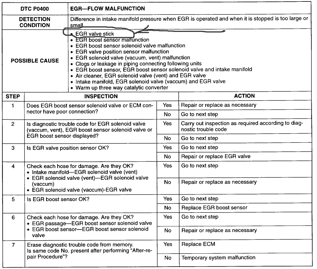

Сообщение Добавлено: 04 июл 2005 21:51
FOXtrot писал(а):
Вот только какие конкретно траблы EGRа определяются сканером?
Пожалуйста, конкретно на 626-ой, 97 года 2,0 литра, механика, т.е. как у Kris:
P0400 - EGR FLOW MALFUNCTOIN
P0404 - EGR RANGE\PERFORMANСE PROBLEM
P1402 - EGR OPEN OR SHORT
P1485 - EGR OPEN OR SHORT (VACUUM)
P1486 - EGR OPEN OR SHORT (VENT)
P1487 - EGR OPEN OR SHORT (BOOST)
FOXtrot писал(а):
Думаю засорение никак сканер не увидит. В кодах ошибок такого вроде нет
Ещё нет кода "НЕРАБОТАЮЩАЯ СВЕЧА" или " ПРОГОРЕВШИЙ КЛАПАН" или "ПРОБИТЫЙ ВЫСОКОВОЛЬТНЫЙ ПРОВОД". Вместо всего этого есть такой код - CYLINDER MISFIRE.
Если высвечивает такой код, то проверяют и свечу, и провод, и компрессию в цилиндрах, и т.д.
Так и тут, если есть код P0400 - EGR FLOW MALFUNCTOIN, то смотрят многие цацки, в том числе и то что обведено мною на картинке . . . .
Другое дело - был ли у Kris этот код. Возможно и нет. Но вопрос ведь был в том - МОЖЕТ ЛИ КОМП УВИДЕТЬ ЭТОТ ТРАБЛ. :wink:
