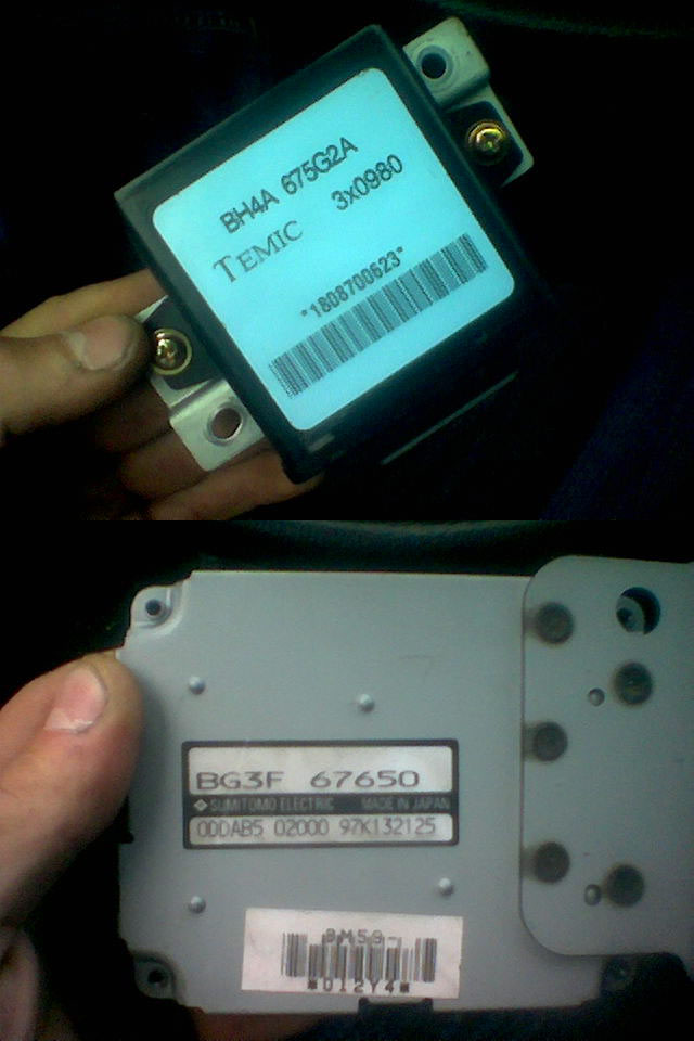

не у меня 323 мазда и этот блок точно абс я по номеру в нете пробивал выдает блок абс и есть еще одна там черная коробочка это по коду иммобилайзер вот фотка

MAZDA 323BA/98г по техпаспорту
