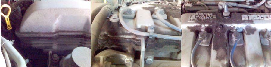

На днях поменял масло... Было Shelll 10w40 стало Esso Ultra 10w40. Сегодня утром хотел проверить уровень масла и увидел такую картину. Что делать? К чему готовиться? И по-моему еще масло пахнет бензином... Масло вроде не жрет, литр примерно на 7000. Да, свечи сухие и правая сторона движка тоже.

Может перелил, и "излишки" через слабые места вылезли?

Клапан прочисть, вокруг которого масло. Выдавило через уплотнитель. Впринцципе нормально это, просто вытирать нуна иногда.
01 окт 2006 18:41
По-поводу масла на крышке ГБЦ: проверь клапан PVC (посредине крышки расположен), наверное он неплотно сидит. А может он не исправен, тогда тоже может масло выдавливать. Думаю что первый вариант, поскольку нада понимать раньше у тебя проблем с прокладками ГБЦ не было .

Na zavedionnom dvigatele vytashi etot klapan, podstav' palec k otverctiju etogo klapanna- dolzhno prisasyvat' ochen' dazhe sil'no. Esli neprisasyvaet- skoree vsego on neispraven(zastrial v zakrytom polozhenii). Mozhesh ego eshio sniat' i potriasti- tam vnutri sharik kotory rabotet kak klapan- dolzhen brianchiat':)

Вытер движок, проверил уровень масла. Вчера катался часа 4 80-170... вроде сухой пока...

Lord Vader,
А может они тебе через этот клапан масло заливали и облили крышку ? :)))
Знаю одного который масло доливал через щуп :)))
03 окт 2006 20:31
EON, Да, через щуп заливали. Только повылазило не сразу, а через несколько дней.
