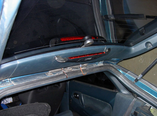

Налепил оную вдоль границы стекла пятой двери (по инструкции :))
На пятой двери, вверху, на внутренней стороне снял центральную панель обшивки
От антенны минус затолкал в отверстие для стальной клипсы, что стоят на панели обшивки

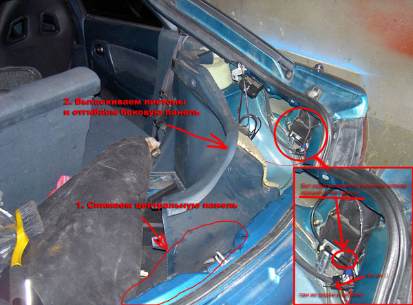

Дальше снимаем панели обшивки багажника (центральную, затем боковую).
Отключаем с телескопа питание и, собственно, сам антенный провод.
Под резиновым уплотнителем кузова провел провод активной антенны под правое заднее крыло

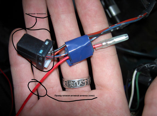

Специальной фенькой (не знаю, как называется :) ) подсоседил плюсовой провод активной антенны к одному из проводов питания телескопа (там он постоянно под напряжением). Провод взял угловой из трех
Дальше возникли небольшие сложности, ибо у активной антенны на конце - "папа" и у меня на телескопе был тоже "папа"
Чтобы не резать провода (дабы можно было все вернуть в исходное состояние) купил две "мамки" как на фото, и из них собрал приблуду "мама"-"мама". На радиорынке, к сожалению, оной не нашел...
