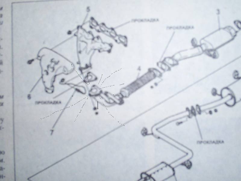

Народ.выручайте.....Вообщем завелся сегодня...думал белый дым как всегда....Вроде как через секунд 10 прошел.Уже как 2 года по утрам.Но смотрю....при езде и при перегазовке валит не по детски,да еще и воняет...Проехал 2 км до метро,остановился,погазовал-весь двор в тумане и запах,а на холостых ничего.Да ещё открыл капот,там на стыке коллетора выпускного вроде как мокровато,да еще и дым валит.Чего скажете,чего посоветуете....Спасибо......Вообщем совсем плохая Мася стала....

Салют, Коллектор заделывай. Ставь прокладку или где там у тебя дым валит. А там видно будет.
Скорее всего всё пойдёт в каталик и будет как и прежде дожигаться.
А может у тебя забился каталик потому и валит из всех щелей

На движке в районе коллектора жидкостей нет никаких? может при замене ремня че нить на коллектор пролили типа вдшки. сам коллектор дотянут?
возьми мыльной воды и на холодную помаж стыки коллектора и головки блока и колектора с приемной трубой. заведи и посмотри пузыри.
ЗЫ: белый налет на крышке не показатель антифриза если налет размером как слой крема на торте.

Судя по рисунку, прогорела прокладка приемной трубы коллектора. Менять прокладку и полировать стыковочную поверхность приемной трубы
