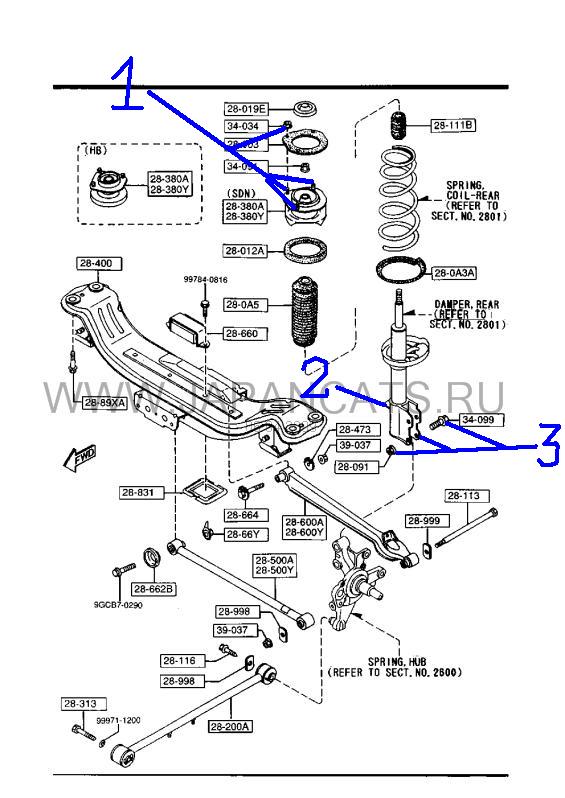

Короче так,
для замены мне понадобилось:
1. два ключа на 17(накидной и трещетка)
2. ключ на 22
3. ключ на 14
4. Стяжки пружин (2шт.) - жигулевские
Начал снимать в 8-30 утра в воскресенье со словами "Ёпыхмать, где домкрат?! :crazy: "
Для начала сорвал гайки с колеса, затем снял заднее сиденье, разлижил спинки,
и открутил бока спинок(два болта ключем на 12), снял обшивку багажника(заодно постирал их в ванне :D ) сразу увидел три шпильки(номер 1), а не 4 как спереди, которые крепят каждую стойку к стакану,откручиваем гайки сразу.
Далее поднимаем машину, снимаем колесо, отсоединяем тормозной шланг от стойки(номер 2), далее одиваем стяжки на пружины и стягиваем их,откручиваем два болта(номер 3),крепяшие стойку к ступице. Вуаля - стойка у нас в руках.
Дальше все просто - откручиваем гайку штока, выкидываем все резинки, обойник, гофру и саму стойку, оставляем только пружину и верхнюю чашку.
Собираем все в обратной последовательности.заисключением того что стяжки уже можно снять когда гайку штока закрутиш!
Итог: задним стойкам был аминь, из-за чего машина не перестраивалась из ряда в ряд, а перепрыгивала)))езда напоминала катание на карусели "Угадай Куда Поеду(УКП сокращенно :D )", после замена мазда вернула себе "рельсы"на скорости 120 :D
ЗЫ. начав 8-30, в 14-00 я уже спокойно пил пиво в кафе "Карбюратор".
Вся работа проводилась в два горла, так удобнее :D , есть кому ключи подать
1. фоток нет - не катит :no:
2.Стягивать и снимать пружину удобнее на уже снятой стойке :)
3. Не уточнено множество мелочей, например, то что положение вернхней опоры при сборке выставляется по метке, чтобы она немного под углом была повёрнута
Короче, талмуд рулит :crazy:

у меня она никуда не сместилась, поэтому выставлять не пришлось
стягивал на машине так как у меня шток вываливался! :lol:
а пружиной получить не охота! :D
кстати, в моем талмуде про метки не написано

про передние стойки - знаю что регулировать можно , но вот задние...
объясни как это делается? :)

Я когда менял стойки, тоже думал отчет забацать, но в итоге стало понятно, что будет похожего рода описалово =))
Там, на самом деле, все адски просто, есть лишь несколько нетривиальных моментов, которые стоило бы озвучить:
1. Какие конкретно винты откручивать и крепежи отсоединять, чтобы добраться до верхней опоры стойки. Я, помню, на первой опоре снял обшивку с половины багажника, пока разобрался, чего где. Со второй опорой уже, конечно, снимал только то что нужно.
Кажется, там вообще облицовку багажника трогать не надо, а надо демонтировать полочки с колонками. И, кажется, для более удобного доступа я откручивал катушки ремней безопасности.
2. Гайку на штоке амортизатора страгивать, пока стойка находится в кузове. Это вроде как и написано много где, но как-то не особо акцентированно, а надо крупным шрифтом и жирным выделять. Мануал предлагает снимать стойку и зажимать ее в тисках, но достаточно мощные тиски не у каждого найдутся.

не смялись у тебя резиновые прокладки под пружины? на схеме 28-0A3A
У меня все смялись (старые) теперь на полицаях "шкварк".
