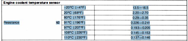

spirit0fwar писал(а):
1)Не известно,работает ли датчик температуры на вентилятор(Двигатель KL).Как его проверить?Он работет на замыкание или размыкание?
2)Непонятно,работают ли реле...можно ли их как-нибудь проверить?Всего реле 4(Высокая и низкая скорости вентилятора радиатора,и высока\низкая ...конденсора).
3)Проводов к обоим вентиляторам просто нет в природе...Как их восстановить?
1.
engine coolant temp sensor.jpg [ 20.75 | Просмотров: 1691 ]
2. Реле вроде одно всего.

+12. Может и переделывать начали из-за отказа части мозга?
А родной датчик по этой таблице мерил?

Родной датчик снял,хотел сварить в кастрюле,а он у меня практически в руках рассыпался!Посему он под замену.
