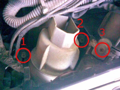

за что отвечают эти винты на блоке фары? | мазда (mazda) форум | 22 июл 2010 20:41

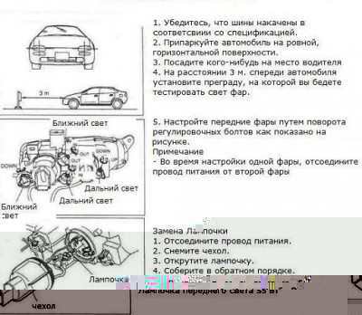

за регулировку :)

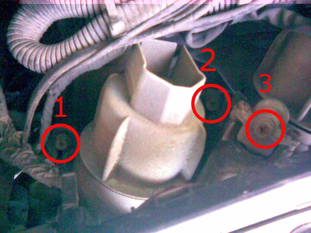

с последним (четвертым, которого нет на моем фото,но есть на картинке glukonavt'а) регулировочным винтом я разобрался - он отвечает за высоту луча по горизонтали.
а что регулирует третий винт?

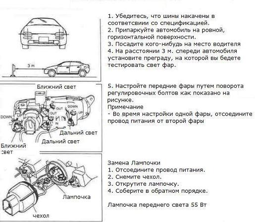

AlexBoyko эти винты регулируют горизонталь-вертикаль, пара для дальнего и пара для ближнего. Если крутишь и ничего не происходит, то 99% что у тебя слетели или расплавились пласмаски. сними фару и позаглядывай внутрь, там все прекрасно видно.

у меня проблема в следующем - ночью чмо въехало в мою припаркованную машину и повредило крыло, которое немного сошло с крепления и придавило фару, после чего она оказалась "заваленной" вниз.
в настоящее время кузовной ремонт делать не могу до получения страховки, а ездить нужно.
благодаря твоей информации я смог выровнять луч левой фары относительно правой, но вот третий винт для меня остался загадкой - во всяком случае, при его регулировке я визуально ничего не увидел.

я вас умоляю :D какая загадка... смотри... два винта которые в центре фары - это горизонтальная регулировка и для ближнего и для дальнего, те два которые по краям - вертикальная регулировка.
ЗЫ фару снять по времени минут 5, в твоем случае 15-20. если некогда ремонтировать то выгнуть места креплений думаю кмк 1-2 часа изыскать можно :)
