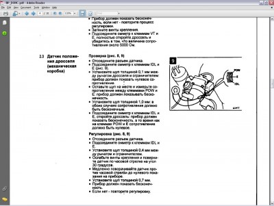

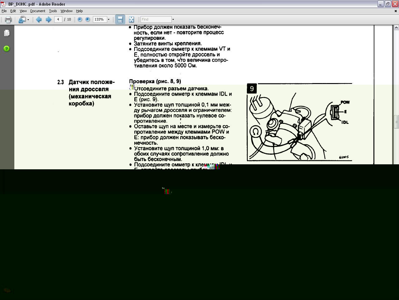

ДПДЗ - B63018911. Такой же шел на 323 BG с BP 90-94 годов.
Для этого ДПДЗ есть в факе мануал по настройке. Слова про 0.25 я в нем есть, но они для автомата, а там другой типо датчик B6S818911.
BP_90-94.JPG [ 167.45 | Просмотров: 4213 ]

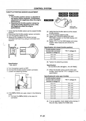

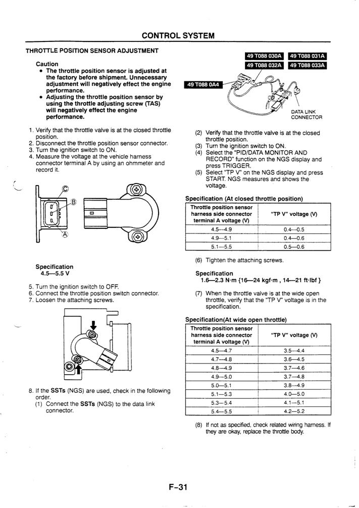

Откуда взялось - хз, а насчет напряжений и клемм - вот скан из воркшоп мануала для ГФ
0084.jpg [ 109.05 | Просмотров: 4036 ]
 Заголовок сообщения: Re: как избавится от ошибки неисправного ДПДЗ? | мазда (mazda) форум
28 апр 2011 11:28
Сообщений: 664
Автомобиль: Mazda 626GF
Взялось от плохих контактов и массы как на датчике, так и на мозгах
