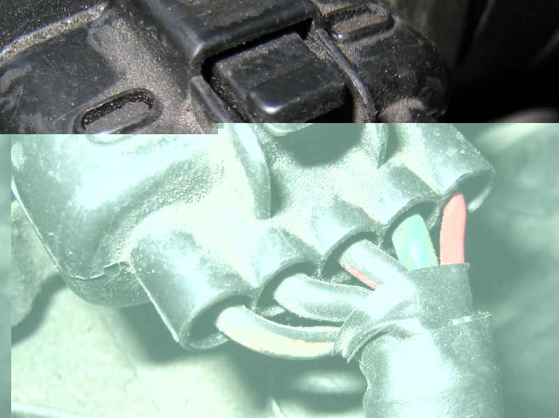

Добрался сфоткать свой MAF.
Маркировка KL02, защёлка разъёма сверху.
Надеюсь поможет :)

Врое так (по аналогии с JE-50) если слева направо:
1.Термосенсор
2. Земля
3. Земля
4. Сопротивление дорожки(сопротивления внутри мафа) межлу массой и землей (любой)
5. Вывод ползунка резистора. Типа если мерить между ним и землей и двигать конус мафа то будет менятся сопротивление.

Тестером померь сопротивление и конус рукой задвигай. На между 2,3-4 должно быть около 400Ом постоянно. между 2,3 и 5 менятся от 200 ом, но зависимости нету четкой. главное чтоб 0 не было нигде. скачки могут быть +-100ом в середине хода.
