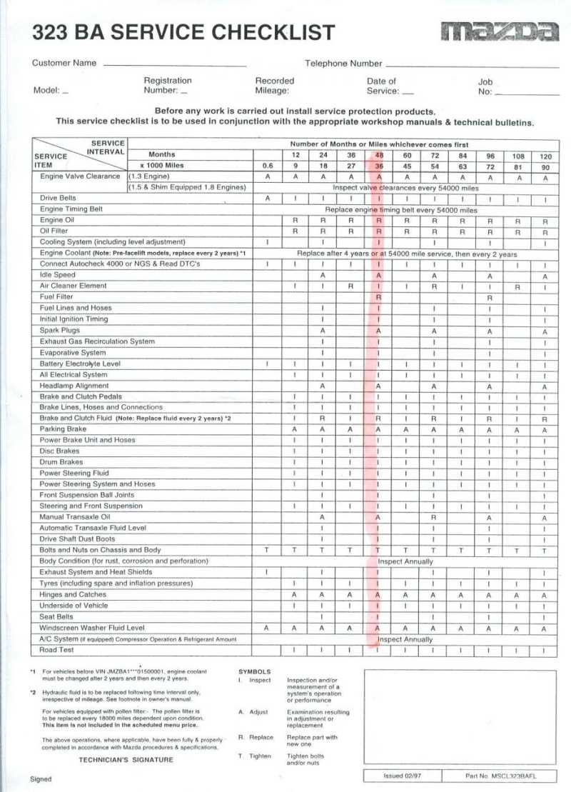

10 ноя 2004 18:49
Chelny писал(а):
Пипл, дайте совет - машину купил месяц назад. на одометре - 114 т.км. из Германии. в нагрузку дали сервис. книжку из немецкого мазда-центра. последнее ТО - проведено там в 104 т.км. Я вот думаю. что ремень и ролики должны были поменять, т.к. было сказано выше - рубеж в 100 т.км. пройден, и в моем понимании немцы - наверно педантичные люди.... Как вы думаете - это я такой наивный или у меня все поменяно, и если нет - то как мне проверить ремень визуально ?
Я бы не верил. Причем перед продажей там бы точно не платили бы много. Вот сервис карта на BA/замена ремня каждые 54 милли.
4cylservice.jpg [103.84 ]
