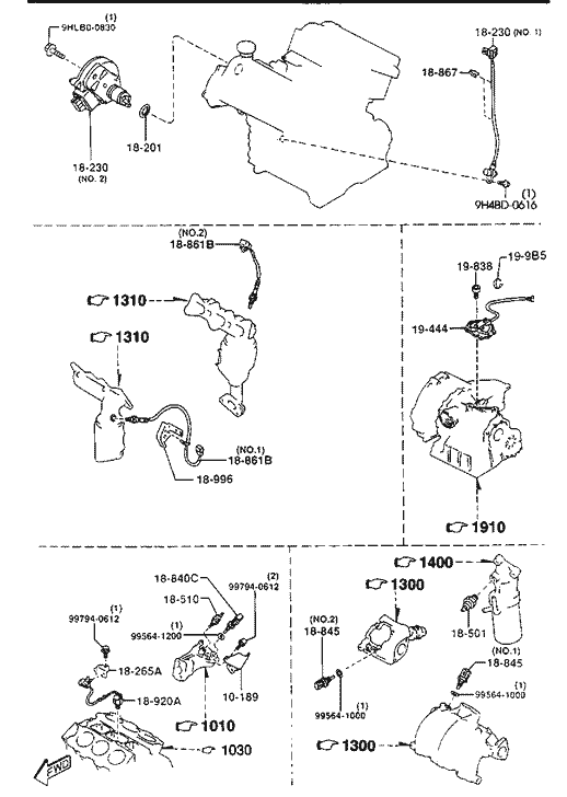

У меня хоть и заводиться ксюха в -28, но мне всёже интересно, где стоит ДТОЖ на миллере?
 Заголовок сообщения: Re: Ну что, пока еще все заводятся нормально? То ли еще будет :) | мазда (mazda) форум
07 фев 2012 14:25
Сообщений: 2006
Откуда: МОСКВА
Баллы репутации: 37
их два

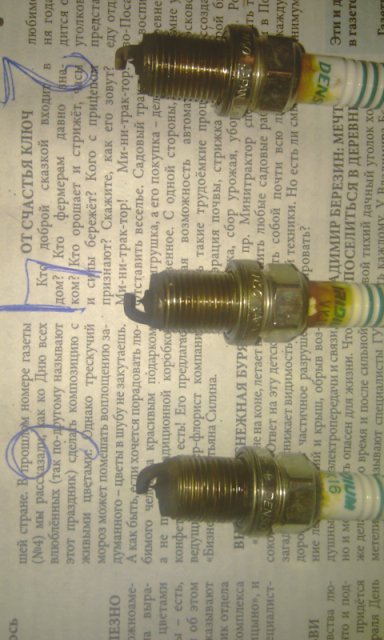

Ну,что,добрался я до передних свечей .Менял с 21.30до22.05.Поставил аккумулятора и машина с первого раза завелась.Теперь время выберу и оставшиеся поменяю в боксе у знакомых.Свечи уже стояли на контрактнике изначально и я проехал на них год.[attachment=0]246.

разные, непонятные по характеристикам, зазоры не видны, состояние ни электродов, ни изоляторов досконально не виднО. Коронарные "юбки" видны. А в целом судить особо не о чем, но свечи (если под этот мотор они вообще) или старЫ или есть\были проблемы в зажигании.

Что,значит под этот мотор вообще....Это,те свечи,которые пробивает Denso.И поверь мне,они свое сполна отходили!Круче них только "racing".А если бы у нас бензин еще евро 5 был,то и сейчас ,как новенькие были.PS Поставил опять vk16 и авто с полоборота завелась.Причем звук мотора очень обрадовал.

Вчера поменял дальние свечи и был приятно удивлен,тем ,что они намного лучше сохранились- без нагара,только коричневая окантовка на корпусе.Интересно ,почему обогащеннее т.в.смесь на 2.4.6? Форсунки переливают?
