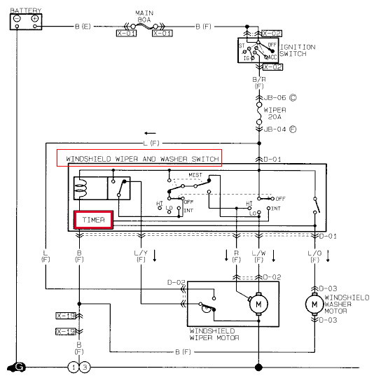

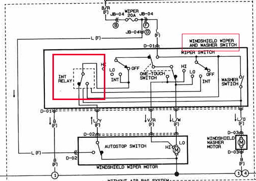

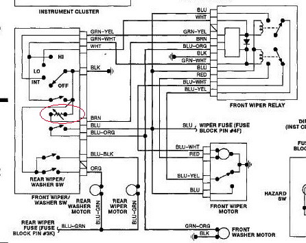

Вот поднял схемы всякие разные и вот что увидел:
Релюхи в ряде случаев показывают в составе переключателя, а иногда и отдельно.
Таймер показывается в составе релюхи, иногда отдельно.
Поэтому это еще вопрос, где ее искать... :sad:
А вот последняя схемка показывает, что все дело в резюке переменном, который в случае его отсутствия и надо забабахать вместо постоянного.
А так, большой разницы с тазиковым реле судя по всему нет.
Комментарий к файлу: Вот и резюк переменный
