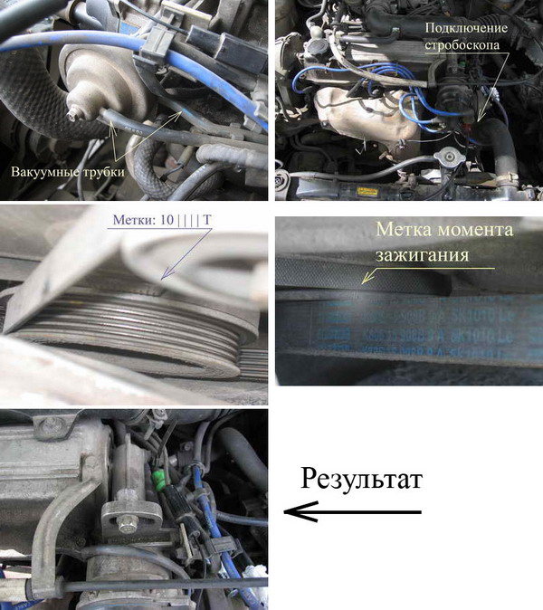

1. Т - это ВМТ, дальше деления через 2 градуса.
2. С вакуумного корректора тубку снять и заглушить. На ХХ там вакуум слабенький и почти на его работу не влияет. Проверяется так: (при отключеном вакууме) Смотришь метку стробоскопом на ХХ, плавно увеличиваешь обороты - УОЗ растет (плавно). Подсоединяешь трубку и повторяешь все сначала. Картинка должна поменяться. При достижении определенных оборотов (сколько не помню, надо в мануале искать) - УОЗ меняется резко. а дальше опять плавно.

Отчитываюсь.
Исходные условия:
1. Все дополнительные бортовые электропотребители отключены.
2. Двигатель прогрет до рабочей температуры.
2. Отрегулирован ХХ 800 об/мин (на глаз по бортовому тахометру).
Регулировка:
1. Отсоединил и заглушил трубки от вакуумного корректора.
2. Стробоскоп включен в разрыв между ВВ проводом на первый цилиндр и крышкой трамблера.
3. Возле шкива коленвала на блоке есть планка с метками ВМТ первого цилиндра (T) и угла опережения зажигания. Цена деления - 2 градуса. Соответственно на самом шкиве коленвала нанесена метка, соответствующая моменту зажигания в первом цилиндре.
4. С помощью стробоскопа при работе двигателя на оборотах ХХ проверил положение метки на шкиве коленвала. Поворотом трамблера добился точного попадания метки в 6 градусов (согласно мануала).
Если смотреть на двигатель спереди, то поворот трамблера влево увеличивает УОЗ, вправо - уменьшает.
Проверка работы вакуумного корректора:
1. При снятых трубках вакуумного корректора смотрим на изменение угла опережения зажигания и увеличиваем обороты. При этом УОЗ плавно уменьшается.
2. При установленных на место вакуумных трубках и увеличении оборотов двигателя УОЗ также увеличивается. Причем при резком открытии дросселя угол резко увеличивается до 10-12 градусов.
Сразу оговорюсь, что в процессе проверки вакуумного корректора была цель качественно оценить факт работы корректора. У меня нет информации о том, как он точно должен себя вести. Поэтому тут все приблизительно изложено (типа "плавно уменьшается" и "резко увеличивается", "увеличивается до 10-12 градусов").
P.S. В процессе подготовки отчета использована информация от Палыча :good:
Img.jpg [ 130.58 | Просмотров: 15078 ]

Вставлю свои пять копеек. На ХХ выкуум во впускном коллеторе очень сильный (а не наоборот как тут утверждалось) - объясняется тем что ДЗ закрыта. Отсюда и все неприятности с тряской двигателя на ХХ из-за подсоса воздуха. В любую малейшую щель начинает сильно засасыватся воздух.
23 май 2006 09:12
Это точно. Я когда трубки с корректора снимал проверял, сосет или нет :D
Через ту, что покороче и которая цепляется как бы с внутренней стороны корректора, сосет заметно сильнее, чем через вторую.
А еще один раз на работающем двигателе снимал шланг, идущий от клапанной крышки в воздушную камеру (не знаю как эта приблуда точно называется, к ней корпус дросселя прикручивается). Так сосет там так, что дай бог каждому пылесосу - у меня с пальца перчатку матерчатую стащило и туда всосало :shock: Двигатель, естественно, сразу же заглох.
