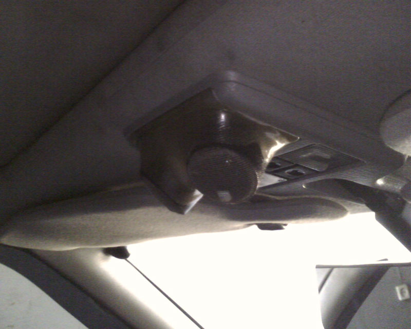

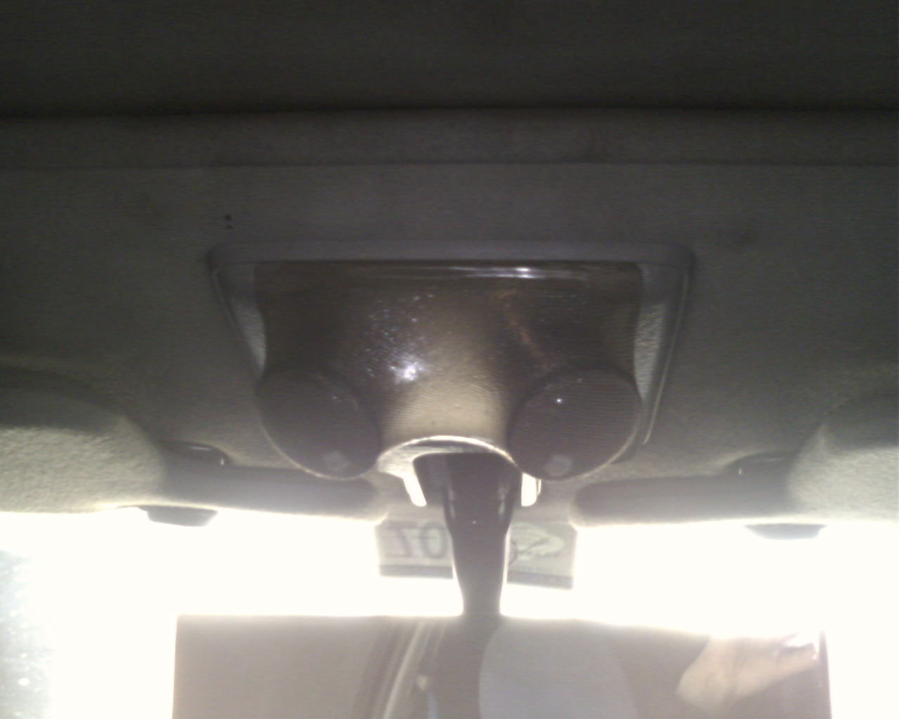

19 июн 2006 08:00
Stas_Ryga, Технологию не запатентовал еще?! А то я на выходных на даче от неча делать позаимствовал!
1234.jpg [78.58 ]
123.jpg [ 68.11 | Просмотров: 9405 ]
19 июн 2006 08:33
:good:
19 июн 2006 08:37
Жена говорит ты че се за сиськи слепил?!!!! :lol:
Я терь себе бампера так буду делать тогда! Удобно - выравнивать ниче не надо - изгибы идеальные получаются!
