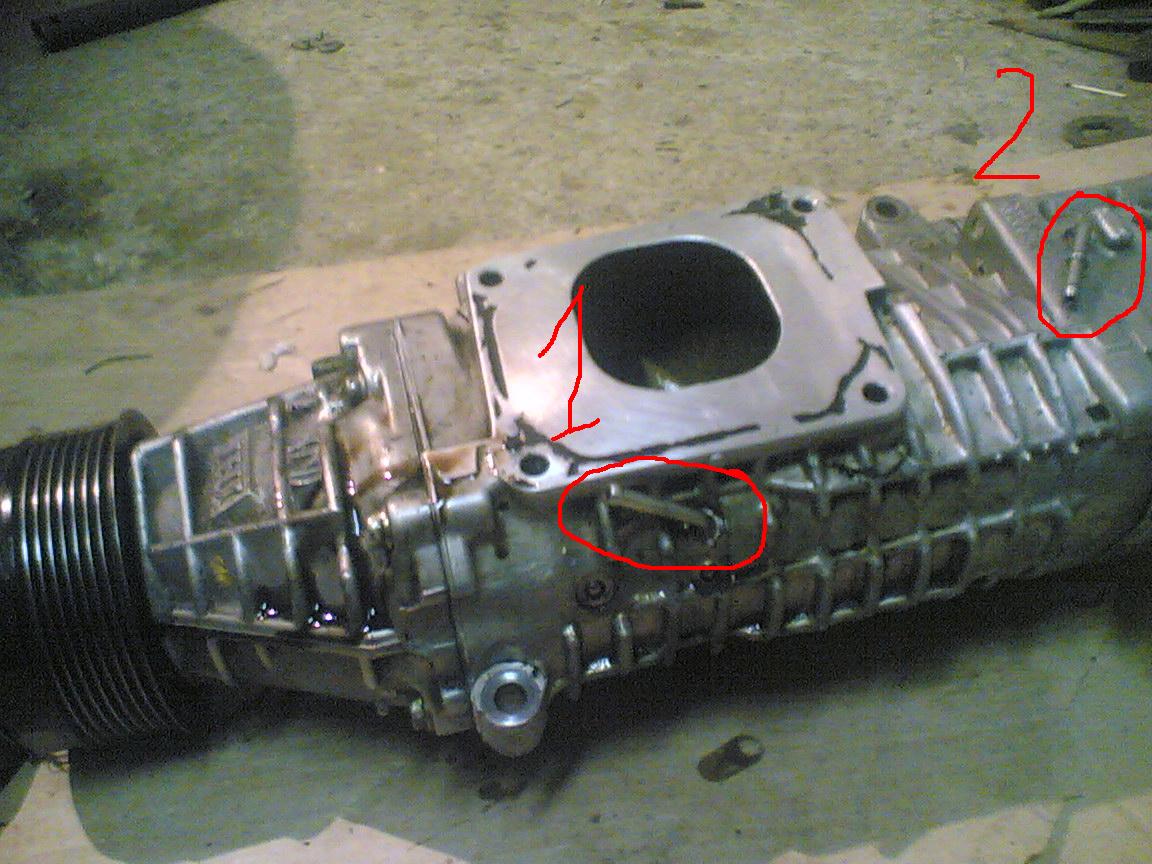

А по существу - нашел таки, что это за клапан. Да простят мне мое техническое невежество, оно расположено рядом с воздушным фильтром. Есть фотка, как ее тут выложить? Будет тогда ясно, что за штучка.
Комментарий к файлу: :) Вот и фотка

TheForum, это и есть
клапан адсорбера

Если не затруднит, расскажите, на что он собственно влияет? Что от него зависит?
29 янв 2007 18:37
TheForum, открывает канал на втягивание паров из бака во впускной коллектор. если закрыто - все идет в адсорбер. вроде так. короче экологическая примочка для евро 2,3,4... в России вещь утежеляющая автомобиль.
