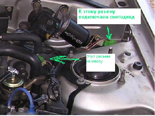

Считывание кодов на GD :
1.Находишь зеленый 1конт.разъем около бачка тормозного или сцепления,его на массу замыкаешь
2.находишь около чашки левой стойки воткнут зел.разъем три контакта -там в одном ряду рядом два провода вроде сине-черный с красной прожилкой и красно-черный с черной прожилкой в них светодиод на 3В я использую от компа приделав ножки папы (2 мин.времени и плоскогубцы :)
3.Врубаешь зажигание двигло НЕ ЗАВОДИШЬ
4.считываешь коды длинные десятки, короткие единицы.Например
семнадцать и пятнадцать- одна длинная семь коротких пауза потом одна длинная пять коротких.Они бегают по кругу проверишь несколько раз и все.Тем у кого одно мигание как только включили зажигание - счастливчики ошибок просто нет.
5.Можно зажигание выключать и все доставать.
6.Коды есть в ФАКе.Если есть вопросы по расшифровке на форуме помогут или пишите iv_dg@mail.ru а еще лучше в асю 311118.Не смотрите активность аси по форуму я пользуюсь мирандой поэтому показывает офф даже когда я болтаю уже с кем то :)

Огромное спасибо за ответ.
Итак, залез под капот, нашел зеленый разъем с тремя контактами. В нем присутствует красный провод с продольной черной полосой и поперечными синими.
Зеленого 1 контактного не нашел возле бачка с тормозной жидкостью... Что-то похожее есть возле места примыкания к общему жгуту, куда подходит жгут проводов от зеленого разъема с тремя контактами. (жутко запутанно написал!) Так вот, провод Зеленого 1 контактного разъема имеет похожий цвет: красный провод с продольной БЕЛОЙ! полосой и поперечными синими. Тот ли это контакт? Спалить неохото. Заранее благодарен!

Dimentiym, написал очень просто можно даже в ФАК.Мылом ща вышлю фото где обведу местонахождение проводов.

Диоды полярность имеют..роль играет.Если неправильно подключишь-просто не будет мигать.У меня от компа диод там красный провод так вот он с красным там как раз стыкуется, поэтому не путаюсь.

14 мар 2005 14:16
Сообщений: 619
Откуда: Cherepovets
Вот рисунок
диагностики.jpg [ 35.22 | Просмотров: 15807 ]
Mazda rulezzzzz!!!
+79115055932
14 мар 2005 14:19
Сообщений: 619
Откуда: Cherepovets
Кирилл, да его на массу замыкаем при установке хх..верно.А сосед то командует бензонасосом, тоже верно..была мысль у меня сделать кнопку в салоне чтоб насос накачал а потом заводить как на Ниссан Максиме ключ повернул насос накачал потом заводишь.

Diler, спасибо, буду искать его (у меня там всё по-другому, хотя движки вроде одинаковые. :sad:
Найду - фотку скину.
14 мар 2005 15:10
Сообщений: 619
Откуда: Cherepovets
Кирилл, это фото двигла 2,2 если честно.Но у меня FE 2.0i все также точно.Может умелец какой отрезал нафиг этот контакт уже?

У меня тоже примерно в этом месте. Тогда последний вопрос (пока по поиску разъемов), там один зеленый контакт или может быть несколько, если один, то где бы он не располагался то ЭТО ОН!?!?!

По поводу фото. Завидую белой завистью, как все блестит! Мне бы такое подкапотное...
