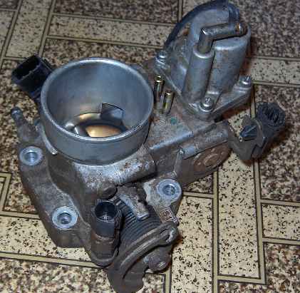

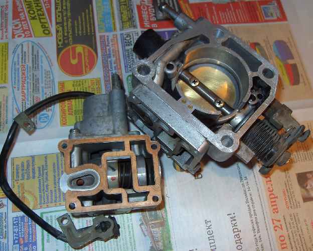

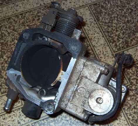

Вот фоторяд, если кого заинтересует, объединю в одно файло и выложу в форум...
Комментарий к файлу: вид снизу до промывки
01.jpg [ 27.77 | Просмотров: 28242 ]
Комментарий к файлу: вид сверху до промывки
02.jpg [ 28.46 | Просмотров: 28257 ]
Комментарий к файлу: после промывки
03.jpg [ 38.39 | Просмотров: 28242 ]

Ну и как? Хоть какие-нибудь изменения наблюдаются?
Фоторяд, наверное не нужно, а вот описание как снимал, чем мыл, остались ли старые прокладки - интересно :)

А я её ещё на место не поставил - прокладка уе...лась, ну, новую надо. Из картона сейчас буду резать... :wink: :wink: :wink:

А прокладку я из картона от "ДЕЛА" вырезал, ШРУСом смазал, поставил...
И, естественно, обороты поднялись до 1200 :smile:
Буду регулировать...

Высылаю файло по снятию корпуса ДЗ.
Насчет прокладки - вырезал новую из картона, смазал ШРУСовской смазкой и поставил.
Кстати, обороты сами после хорошего прогрева упали на норму 720-750.
Видно, растворитель куда-то попал, а потом высох :wink: :wink: :wink:
