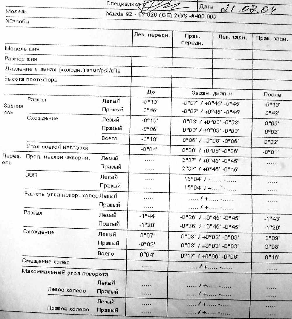

На передних стойках развал делается поворотом верхней опоры стойки на угол, кратный 90 градусам.
На задних стойках развал ВООБЩЕ не регулируется!!!
Схождение задних колёс делают поворотом эксцентриков заднего рычага. Если на масю сзади глянуть, то в центре, где рычаги сходятся, видно эти "эксцентричные" болты.
Параметры развала-схожения могу сфоткать, если надо...

LAMA, на 626 GD сзади мощные регулируемые реактивные тяги. А если скинешь параметры - поможешь. И если выставить передние колеса " по восьмерочному" - получается жжоп. Излишняя управляемость и визжат при простой езде по прямой.

Тока у меня ГЕшка :wink: , на работу приеду, отсканирую и пошлю...

Serge, лови!!! :wink:
Комментарий к файлу: Это та самая распечатка, из-за которой я с "Интерпластом" поругался:-)
RAZVAL1.JPG [ 119.74 | Просмотров: 4852 ]

LAMA, Спасибо.
Вы как хотите, а я как знаю. Не встречал в родных краях сервиса, который выдавал-бы такие распечатки. На такой рискнул-бы заехать. А в основном -"задные здэлаю токо если рэзыну жрот.... Ушол на апэт..."

Serge, рекомендация производителя для GD делать развал-сход каждые 30 тысяч.

Значит так, выдаю наш ответ Чимберлену или то, что пишут в "Букваре":
"Регулировка задних колес важнее, чем регулировка передних колес, и должна периодически проверяться. Потеря правильной регулировки приведет к непредсказуемым изменениям характеристик управления. Это особенно опасно на скользкой дороге. Задние колеса автомобиля могут двигаться в неправильном направлении по отношению к передним при выполнении поворота или торможения"...
Вопросы есть? Вопросов нет... :wink: :wink: :wink:

Serge, ну не верится мне что в Ростове, городе совсем не маленьком а даже наоборот, нет стенда по развалу-схождению с компьютерной базой данных. У нас (население 1,2 млн. людей) их десятки. Я делал на двух стендах (оба с лазерными лучами) и нормально. Вообще согласен с Канаи Ацуда и Igor.
Но если нужны данные - я как-то приводил параметры (перепечатано с распечатки стенда). Последнее сообщение в теме: http://www.mazda-auto.ru/forum/viewtopic.php?t=3469
