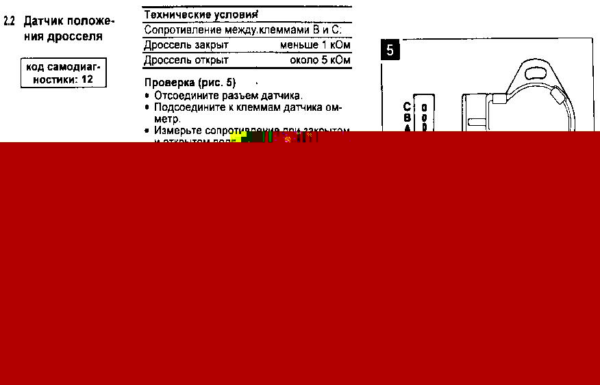

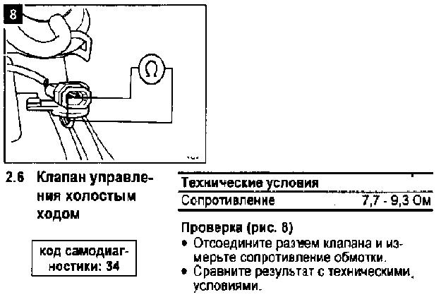

 Заголовок сообщения: Re: и снова про холостые обороты....и не только холостые.... | мазда (mazda) форум
16 сен 2008 06:55
Братцы, не пинайте в поиск пожалуйста. Кто подскажет где находится этот "выключатель холостого хода" ? :cry:
dpdz.jpg [ 92.4 | Просмотров: 3679 ]
чуть было не перепутал с "Клапаном управления холостого хода" или это он и есть?
kl_upr_XX.JPG [ 46.74 | Просмотров: 3679 ]
Почему тогда сопротивления разные. У меня на клапане управления ХХ нулевое сопротивление
и при изменении положения дроселя значение не меняется((
